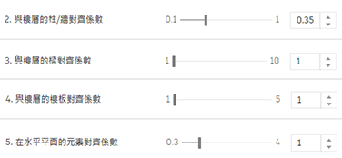

除了此係數之外,啟用「結構」參數的樓層會比未啟用「結構」參數的樓層具有更高的優先順序。
與樓層的柱/牆對齊係數
調整此係數可指定自動化工具應尋找柱/牆最近的端點將投影到某個樓層多遠的位置。
預設值設定為柱/牆高度的 0.35,但最多可以調整到 1。
與樓層的樑對齊係數
調整此係數可指定自動化工具應尋找分析樑將投影到某個樓層多遠的位置。
預設值設定為 1 個樑斷面高度,但最多可以調整到 10。
與樓層的樓板對齊係數
調整此係數可指定自動化工具應尋找分析樓板將投影到某個樓層多遠的位置。
預設值設定為 1 個厚度高度,但最多可以調整到 5。
允許您以平面內對齊方式自訂分析模型的簡化程度。
平面內對齊是指將某個計算公差內的元素分組,以便對齊同一個參考。計算的公差是所有選取的牆和樑的厚度和斷面寬度的平均值。
此值可以乘以一個係數。此係數的預設值為 1,最多可以乘以 4 倍。
