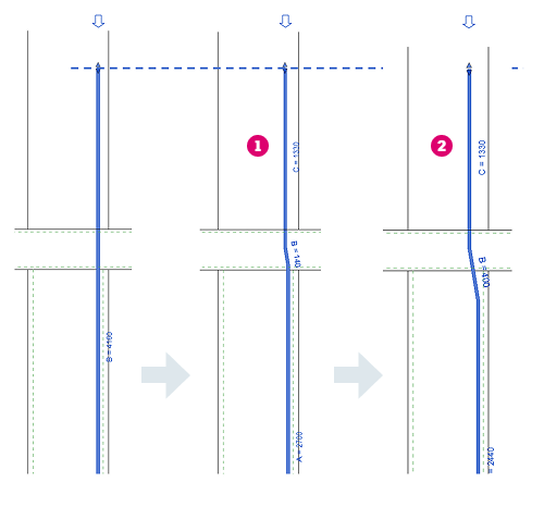

將曲柄加入線段長度內,用於造型驅動鋼筋和自由造型鋼筋。有曲柄存在即可定義造型,可與現有造型相符或建立新造型。
在以下範例中,在鋼筋起點加入曲柄 (1),並將斜角長度 B 取代為 400 mm (2)。

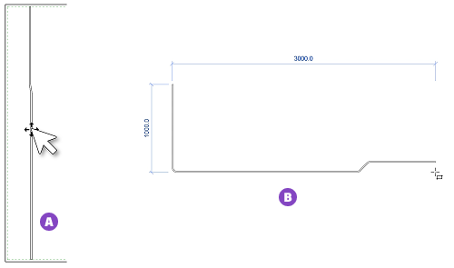

在放置過程中,曲柄維持在線段長度內,且不超出混凝土保護層。以下範例展示使用「擴展到主體」方法放置帶曲柄的直筋 (A),以及使用「依兩點放置」方法在末端放置帶曲柄的 L 形鋼筋 (B)。
