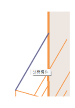

牆相交規則會在選取項目中尋找連接的實體牆是否有未連接的分析關聯元素。
如果有則將這些元素連接。

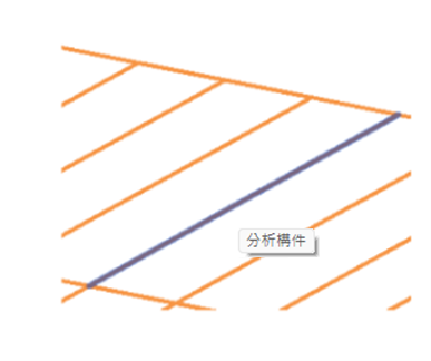

此規則會在選取項目中尋找透過端點連接到實體牆和/或柱的實體樑,是否有未連接的分析關聯元素。
如果有則將這些元素連接。
此規則會在選取項目中尋找透過端點由其他實體樑支撐的實體樑,是否有未連接的分析關聯元素。
如果有則將這些元素連接。
