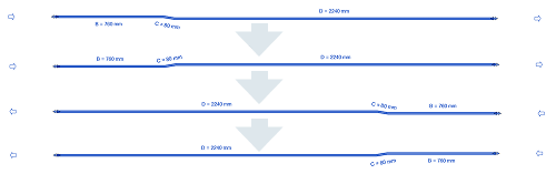

修改鋼筋曲柄
繪製或修改鋼筋時,手動調整鋼筋曲柄的方位和旋轉。
  1. 移動曲柄。選取鋼筋。
  2. 空格鍵可旋轉鋼筋造型和曲柄方位。
  3. 反轉曲柄方位。選取鋼筋。
  4. 按一下「修改 | 結構鋼筋」頁籤「模式」面板 (編輯草圖)。
  5. 按一下 以反轉曲柄方位。
  6. 按一下「修改 | 結構鋼筋」「編輯鋼筋草圖」頁籤「模式」面板 (完成編輯模式) 來檢視曲柄的方位。
  7. 旋轉曲柄。選取鋼筋。
  8. 在「性質」選項板中,修改「起點的旋轉」和/或「終點的旋轉」參數。
  9. 按一下「修改 | 結構鋼筋」頁籤「模式」面板 (編輯草圖)。在「性質」選項板中,修改「起點的旋轉」和/或「終點的旋轉」參數。
  10. 按一下「修改 | 結構鋼筋」頁籤「模式」面板 (編輯族群)。按一下「修改」頁籤 「性質」面板 (族群類型)。在「鋼筋造型參數」對話方塊中,修改「起點的旋轉」和/或「終點的旋轉」參數。一旦將曲柄或彎鉤載入到專案中,就會變更使用此造型的所有鋼筋的曲柄或彎鉤的旋轉。
提示: 您可以使用「編輯鋼筋」只旋轉集中的某些鋼筋 (例如,柱中的轉角鋼筋)。
