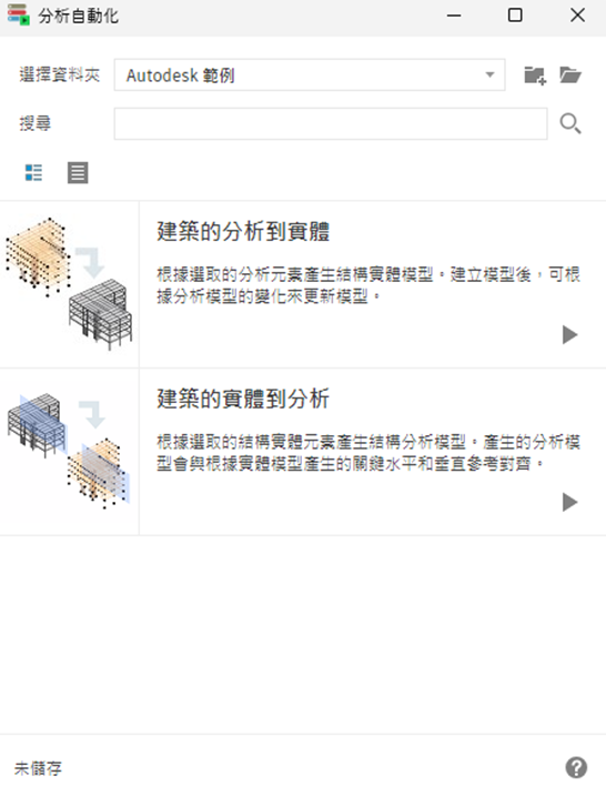

  1. 在「分析」頁籤 「結構分析模型」面板上,按一下 (分析自動化)。
  2. 在下拉式清單中,選取您需要的自動化工具:
    1. (執行建築的實體到分析)。
    2. (執行建築的分析到實體)。
  3. 在「分析」頁籤 「結構分析模型」面板上,按一下「分析自動化」下拉式清單,然後選取自動化工具。
Dynamo 播放器
  2. 在下拉式清單中選取 (自動化自訂)。

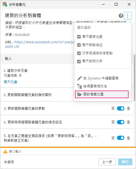

您可以從「分析」頁籤 「結構分析模型」面板 「分析自動化」下拉式清單 <自動化工具的名稱> 「開啟檔案位置」開啟「自動化自訂」,尋找每個選項的 Dynamo 檔案。
註: 強烈建議在編輯任何檔案之前先儲存一份備份複本。
自訂自動化程序
使用「快速存取」選項可讓您以預設設定執行自動化程序。只要選取元素,然後按一下「執行」。
如果要調整自動化工具設定,請使用「自動化自訂」。
您也可以調整 Dynamo 腳本。
註: 若要使用快速存取自動化,Dynamo 腳本結構在輸入和輸出方面應維持不變。如果快速存取程序不支援這些變更,則會顯示一則警告,指出無法識別自動化工具。
如果專案特定部分需要不同的設定,或者您要儲存特定專案的預設設定,可以建立 Dynamo 自動化腳本的多個複本來執行此操作。
註: 快速存取自動化只能使用指定位置中的一個腳本。它透過其 GUID 識別此腳本。如果該位置中有多個自動化工具複本,請確保只有一個複本有所需的 GUID。您可以變更所有其他腳本的 GUID。
註: 如果快速存取自動化找到多個 GUID 相同的腳本,則會顯示一則警告,指出無法識別自動化工具。
