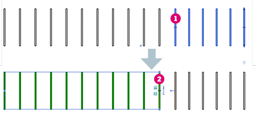

點選直筋
透過選取直筋來分割一個集。
「接合」面板,按一下
(接合) 下拉式清單,然後選取
(分割鋼筋集)。或者,按一下「接合」指令,然後將模式切換為「分割集」。
(點選直筋)。
開始亮顯到您懸停在其上的直筋。按一下直筋即可分割
所產生的集中選取直筋。
(完成)
接受分割集,或按一下
(取消) 捨棄選取並結束分割鋼筋集工具。
