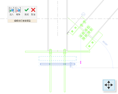

在「編輯自訂連接類型」面板中,按一下:
(加入) 可選取將組成自訂連接類型的子元素。
(移除) 可從自訂連接類型排除選取的子元素。

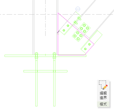

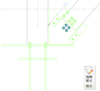

編輯自訂連接時:
您可以修改板片和輪廓切削的邊界,以及孔、螺栓、錨栓和剪力釘的樣式,這些都屬於自訂連接的一部分,且不受標準連接控制。
您可以移動板片、輪廓、焊接、螺栓、錨栓和剪力釘,這些都是自訂連接的一部分,且不受標準連接控制。
您只能從該自訂連接中選取元素,其他模型元素會灰顯且無法選取。
在「編輯自訂連接類型」面板中,按一下
(完成) 接受自訂連接的修改,或按一下
(取消) 關閉面板而不儲存變更。
