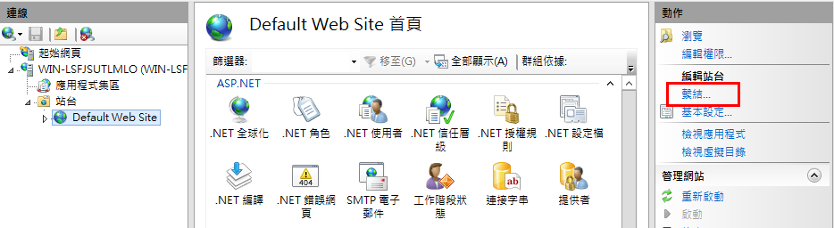

  1. 啟動 Internet Information Services (如果尚未執行)。
  2. 展開「網站」樹狀目錄,然後選取託管 AutodesDM 虛擬目錄的網站。在下面的影像中,該網站為「預設的網站」。選取「預設的網站」,然後從「動作」窗格中按一下「繫結」。
  3. 移除 https 繫結。
  4. 如果已移除預設 http 繫結,請按一下「新增」並確認類型為 http,連接埠為 80,然後按一下「確定」。

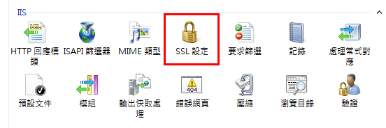

  5. 選取「AutodeskDM」>「服務」虛擬目錄,然後按兩下「SSL 設定」按鈕。
  6. 在「SSL 設定」頁面上,取消勾選「需要 SSL」選項。
  7. 在「動作」窗格中,按一下「套用」。
