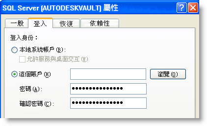

  1. 在「控制台」中的「系統管理工具」中,按兩下「服務」圖示。
  2. 按兩下「SQL Server (Autodeskvault)」服務,然後選取「登入」頁籤。
  1. 選取「這個帳戶」單選鈕,然後輸入 Domain_Name\Domain_account (使用正確的密碼) 形式的網域帳戶。
    注意事項: 如果您變更該服務的登入認證,系統會提示您重新啟動 MS SQL Server 服務。請執行此作業,以便讓變更生效。此外,請確認用戶端未使用 Autodesk Vault Server,然後再重新啟動 SQL Server。
  2. 請確認指定的帳戶具有要儲存備份的共用的寫入權限。
