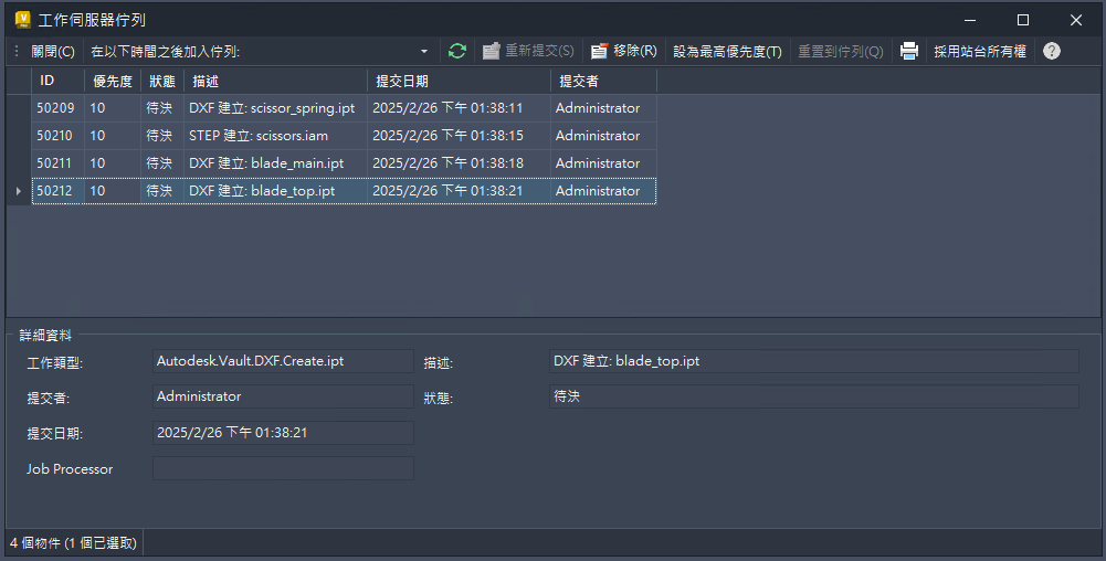

「工作伺服器佇列」對話方塊可讓您管理已佇列進行發佈的工作。在此對話方塊中,您可以手動列印工作,重新提交暫停的工作,檢閱個別工作的詳細資料,以及自訂工作佇列資訊的顯示方式。

工作伺服器佇列詳細資料
下表介紹了「工作伺服器佇列」對話方塊的詳細資料。
詳細資料 | 描述 |
工作類型 | 提交以進行處理的工作類型。視覺化工作顯示為 Autodesk.Vault.DWF.Create,其中 DWF 為副檔名。 |
提交者 | 顯示將工作提交至佇列的使用者名稱。 |
提交日期 | 顯示工作提交至佇列的日期和時間。 |
Job Processor | 顯示從佇列中提取工作以進行處理的電腦的名稱。 |
描述 | 顯示有關佇列中工作的更多資訊。此欄位還會顯示「DWF 建立: 檔名」。 |
狀態 | 顯示工作的狀態為「待決」、「正在處理」還是「錯誤」。 |
結果 | 僅當工作處於「錯誤」狀態時才顯示資訊。 |
工作伺服器指令
下表介紹了「工作伺服器佇列」對話方塊中的指令。
指令 | 描述 |
關閉 | 關閉「工作伺服器佇列」對話方塊。 |
在以下時間之後加入佇列 | 透過展示在指定日期和時間之後加入佇列的前 1,000 個工作來篩選清單。 |
重新整理 | 重新整理佇列。 |
重新提交 | 重新處理出錯的工作。僅當工作處於「錯誤」狀態時,此按鈕才會啟用。 |
移除 | 從佇列中刪除已提交的工作。 |
重置到佇列 | 透過 Job Processor 移除工作保留。 |
列印 | 將目前的佇列網格列印至預設印表機。 |
採用站台所有權 | 處理提交至該站台的工作。 當工作由 Vault 用戶端提交時,它會進入工作佇列,並僅由連接至該站台的 Job Processor 進行處理。為避免在多個站台之間轉移檔案,Job Processor 不會處理提交至其他站台的工作。 |
移往資料夾 注意事項: 在特定工作上按一下右鍵,即可看到此選項。 | 會在 Vault 中尋找並亮顯該檔案。 |
設為最高優先度 注意事項: 在特定工作上按一下右鍵,即可看到此選項。您必須擁有「保留工作佇列」角色才能執行此作業。 | 晉級所選工作,以在下個可執行的時間執行該工作。 範例:選取優先度為 10 的工作時,按一下「設為最高優先度」按鈕。該工作將重新排定為「優先度 1」,並立即由 Job Processor 進行處理。 |
