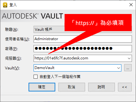

連線至閘道
登入閘道與透過直接伺服器連線登入 Vault 的程序相同。「伺服器」欄位會採用閘道的 HTTPS URL (在管理員管理閘道時顯示的閘道主機名稱),而不是伺服器名稱。如果 URL 中省略 https://,則 Vault 用戶端無法連線至閘道。
