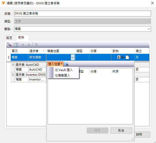

建立新性質對映
  1. 在新的 (或既有的)「性質」對話方塊中,選取「對映」頁籤。
  2. 按一下「圖元」欄下的「按一下此處以新增對映」欄位。
    UDP 編輯器
    • 「圖元」:選取要將此性質對映至/自的物件 -「檔案」或「料件」。您可以對一個性質進行多次對映,以便可以同樣對映至檔案和料件,但必須分別對映。
    • 「提供者」:顯示所選圖元類型的可用選項清單。可以是 CAD 檔案 (例如 AutoCAD 或 Inventor 圖面和模型)、Office 文件、PDF 檔案等。
    • 「檔案性質」:檔案性質選項取決於圖元類型。如果圖元類型為「檔案」,則您可以從檔案系統或在 Vault 中選取檔案性質。如果圖元類型為「料件」,則您只能對映至 Vault 中存在的檔案。
      • 按一下「檔案性質」下的欄位,然後按一下「匯入性質」。
        「性質對映」頁籤
      • 選取您想要從 Vault 或來源檔匯入性質。
      • 在「選取檔案」對話方塊上,找到您想要匯入的檔案。按一下「開啟」。
        「匯入性質」清單會隨著指定來源中可用於匯入的性質自動進行更新。
      • 按一下「確定」,以儲存匯入的性質清單並建立對映。
      • 可隨時按一下「清除性質」清單圖示 清除清單圖示,移除所有匯入的性質。

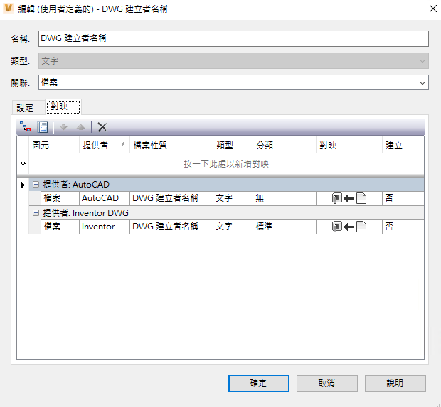

    • 「類型」:取決於選取的性質 (取決於與「檔案性質」關聯的資料類型,例如「文字」、「日期」、「號碼」等)
    • 「分類」:指示檔案性質是標準性質還是自訂性質。
    • 「對映」:通知 Vault 如何推送/提取要在 Vault 性質與檔案性質之間共用的資料。可以是:
      • Vault 至檔案
      • 檔案至 Vault
      • 雙向
    • 「建立」:決定檔案性質不存在時,Vault 是否將在檔案上建立該性質。如果對映方向為「檔案至 Vault」,則此選項將設定為「否」,因為無法以此方式建立 Vault 中的性質。
      注意事項: 如果「建立」選項設定為「否」,則性質契合會將 null 或空性質值視為檔案中不存在的性質。如果「建立」選項設定為「是」,則會將正確的值寫入至性質。
      對於 AutoCAD 圖塊屬性,「建立」選項僅可使用值「否」。
    注意事項: 某些欄位無法編輯,因此,如果您的對映需要重大變更,則可能需要將其刪除並建立新對映。
  3. 在「對映」頁籤上,按一下「確定」以交付所有變更,並返回至「編輯性質」對話方塊。
