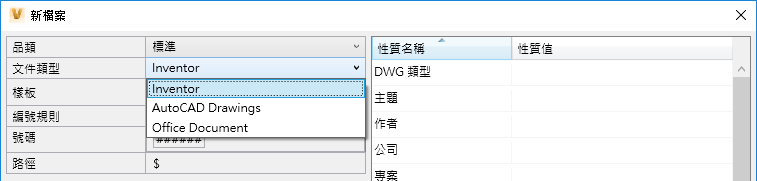

Data Standard 的預設「新檔案」對話方塊包含一個「文件類型」組合方塊。
在使用者從「文件類型」清單中選取一個選項並按一下「確定」後,Data Standard 的「新檔案」功能會在與該文件類型關聯的 Vault 資料夾路徑中尋找樣板。該樣板用於產生新檔案。

「文件類型」組合方塊如下所示:
