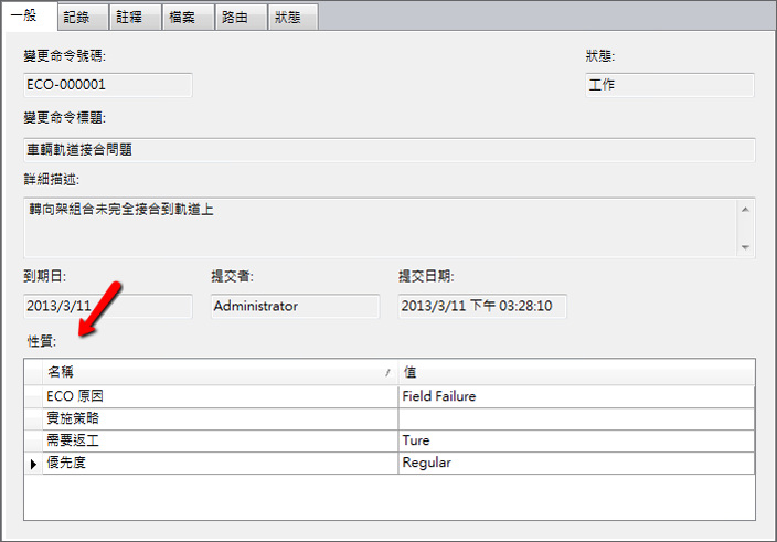

所有變更命令 (新的或既有的) 都將與此性質關聯,並且該性質可以視需要進行編輯。可透過變更命令的「編輯」指令或「編輯性質」對話方塊對該性質進行編輯。
若要取得有關編輯變更命令性質的更多資訊,請參閱〈編輯性質值〉。

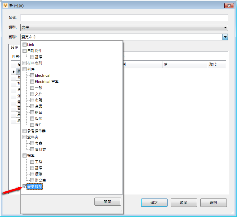

  4. 按一下「新建」
  5. 「新性質」對話方塊中,輸入新性質的名稱。
  6. 從「類型」清單中選取性質類型。
  7. 「關聯」清單中選取「變更命令」
    「新性質」對話方塊
