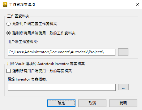

  4. 在「工作資料夾」區段中,按一下「定義」。
  5. 在「工作資料夾選項」對話方塊中,選取「強制所有用戶端使用一致的工作資料夾」。
  6. 在「用戶端工作資料夾」欄位中,為工作資料夾指定共用網路位置,或瀏覽以尋找位置。
