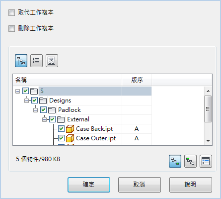

  3. 在「退回出庫使用」對話方塊中,指定是否要用目前儲存在 Vault 中的版本來取代本端檔案,以及是否要刪除該檔案的工作複本。選取「取代工作複本」以重置對該檔案工作複本所做的任何變更。
    Vault Professional 中的適用於多個檔案的「退回出庫使用」對話方塊
  4. 按一下從屬項 圖示,以包括所選檔案的子系。按一下父系 圖示,以包括所選檔案的父系。
  5. 按一下「確定」。
