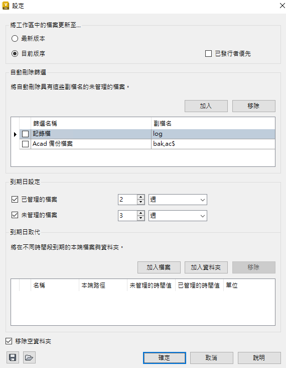

在「工作區同步精靈」的第一個畫面中,按一下「設定」
系統會開啟「工作區同步設定」對話方塊。
在工作區中更新檔案
「將工作區中的檔案更新至…」區域可讓您決定將檔案更新至最新版本、最新版序還是已發行者優先的最新版序。
選取下列更新選項之一:
如果您選取「目前版序」,請選取「已發行者優先」勾選方塊,以在執行同步時優先處理已發行的版序,而後再處理未發行的版序。
自動刪除篩選
您可以指定將從工作區中自動刪除的不受 Vault 管理的檔案類型。同步期間,將刪除工作資料夾中與指定副檔名相符的所有檔案。系統提供了兩個篩選,二者依預設均為關閉:記錄檔 (.log) 和 ACAD 備份檔 (.bak、ac$)。
- 按一下「加入」建立新刪除篩選。
- 名為新刪除篩選的新篩選將加入至清單中,其依預設為打開。
- 在「篩選名稱」欄位中,輸入該篩選的名稱。
- 在「副檔名」欄位中,指定與此篩選關聯的副檔名。使用逗號分隔多個副檔名。
- 啟用後,系統會在同步過程中自動刪除該篩選器指定的檔案類型。勾選篩選器旁邊的勾選方塊可以啟用該篩選器。關閉某個篩選旁邊的勾選方塊可關閉該篩選。
- 若要從清單中移除某個篩選,請選取該篩選,然後按一下「移除」。
注意事項: 如果將取代設定為「永不」,則將不會從資料夾中刪除自動刪除篩選要刪除的檔案。
到期日設定
無論工作區中的檔案是否受 Vault 管理,您均可以為其設定到期日條件。
打開「受管理的檔案」勾選方塊可將到期日條件套用至本端工作區中受 Vault 管理的檔案。
指定數量和持續時間以確定到期的檔案。可以選取天或週做為持續時間。
打開「不受管理的檔案」勾選方塊可將到期日條件套用至本端工作區中不受 Vault 管理的檔案。可以選取天或週做為持續時間。
注意事項: 如果持續時間設定為 0,則到期時間範圍為立即。
到期日取代
到期日設定適用於本端工作區中所有受管理和不受管理的檔案。可以為特定檔案和資料夾設定到期日取代,以取得更加精確的到期日條件。
注意事項: 在工作區同步期間,也會從本端工作區中刪除已從 Vault 中刪除的檔案。從過期時間範圍排除資料夾不會阻止此刪除動作。如果您不想將某檔案同步,請清除該檔案旁邊的勾選方塊。
- 按一下「加入檔案」可選取要為其設定到期日取代的特定檔案。按一下「加入資料夾」可選取要為其設定到期日取代的特定資料夾。選取的檔案和資料夾將顯示在取代清單中。從取代清單中選取檔案或資料夾,然後按一下「移除」從該清單中移除該項目。
- 您可以透過全局到期日設定為資料夾和各個檔案指定不同的持續時間和時間範圍。從「單位」下拉式功能表中選取「永不」,以避免檔案或資料夾到期。
移除空資料夾
- 打開「移除空資料夾」勾選方塊可在資料夾中的最後一個檔案移除 (由於同步化檔案) 後從本端工作區中刪除該資料夾。
