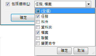

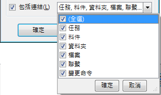

如果選集中包含自訂物件例證 (工作、聯絡人等) 的連結,則會使用自訂物件的連結來收集檔案資料。自訂物件不包含實際的檔案、資料夾、變更命令或料件。自訂物件僅包含這些物件的連結以及其他自訂物件的連結。
每個自訂物件定義均在 Vault 中定義,並會顯示在「包括連結」選項中。自訂物件包含的所有連結都將根據選集的其餘部分開啟。例如,如果管理員定義了一個稱為「工作」的自訂物件,然後使用者選擇了至工作和檔案的連結,則連結至工作的所有檔案都會包括在下載集中。
