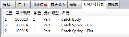

「CAD-BOM」預覽
「CAD-BOM」預覽窗格顯示所選檔案的材料表詳細資料,包括從外部應用程式收集的任何資料。

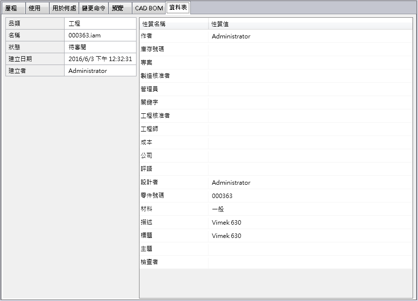

「資料表」預覽
「資料表」預覽顯示由管理員決定的標準檔案性質。例如,預設資料表提供相關檔案資訊 (例如生命週期狀態和品類) 的快速概覽。
