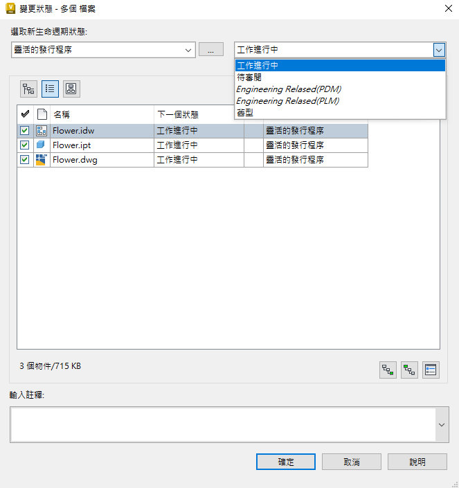

變更生命週期狀態
  1. 選取要重新指定生命週期狀態的一個或多個 Vault 物件。若要選取多個物件,請按住 Shift 鍵並從主網格中選取物件。
  2. 執行以下作業之一:
    • 按一下「動作」►「變更狀態」。
    • 在「生命週期管理」工具列中,按一下「變更狀態」。
    • 於選取的物件上按一下右鍵,然後按一下「變更狀態」。
    • 在「變更狀態」對話方塊中,從「選取新生命週期狀態」清單中選取新狀態。該新狀態將在「狀態」欄中以粗體亮顯。相關物件顯示在表格中後,該新狀態也會套用至這些物件。未發行者優先的版序關係將決定受影響的子系。如果檔案不是最新版序的最新版本,則會停用該檔案旁邊的勾選方塊。
      注意事項: 僅會顯示打開材料表列的料件。
    • 根據需要在「輸入註釋」方塊中輸入或編輯註釋,或者使用下拉式清單,從先前註釋的清單中選取註釋。
    • 按一下「確定」。新狀態即套用至選取的物件。檔案版本會增加 1。
