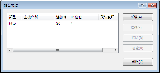

  3. 在「Internet Information Services」對話方塊中,展開「本機電腦」►「網站」,然後在「預設的網站」上按一下右鍵,並選取「繫結」。
  4. 選取 HTTP 設定,並按一下「編輯」。
  5. 將連接埠號碼變更為 80,然後按一下「確定」。

  5. 在「預設網站」上按一下右鍵,然後選取「編輯繫結」。
  6. 選取 HTTP 設定,並按一下「編輯」。
  7. 將連接埠號碼變更為 80,然後按一下「確定」。
