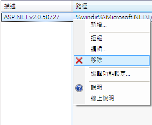

  4. 按兩下「ISAPI 篩選器」
  5. 在導致錯誤的篩選器上按一下右鍵,並選取「移除」。

  5. 按兩下「ISAPI 篩選器」
  6. 在導致錯誤的篩選器上按一下右鍵,並選取「移除」。
