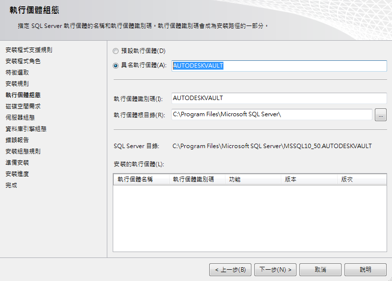

  6. 在「執行個體組態」視窗中,選取「具名執行個體」,並輸入名稱。例如,您可以使用「AutodeskVault」,或指定您自己的例證名稱。
  7. 按「下一步」。

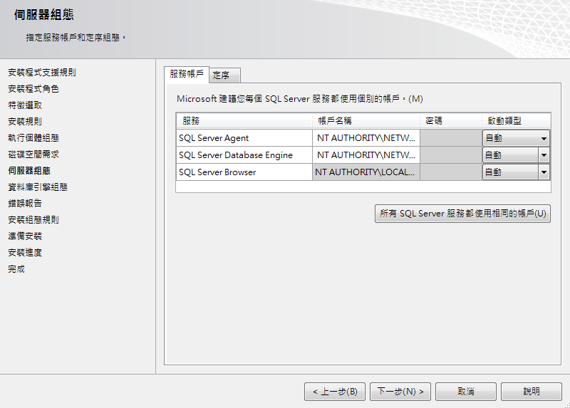

  8. 在「伺服器組態」視窗中,選取「服務帳戶」頁籤。
    • 為 SQL Server Database Engine 指定 NT AUTHORITY\NETWORK SERVICE 帳戶。也可以使用本端系統帳戶。如果您計劃執行備份並還原至遠端位置,請指定網域使用者帳戶。將「啟動類型」設定為「自動」。
  9. 按「下一步」。

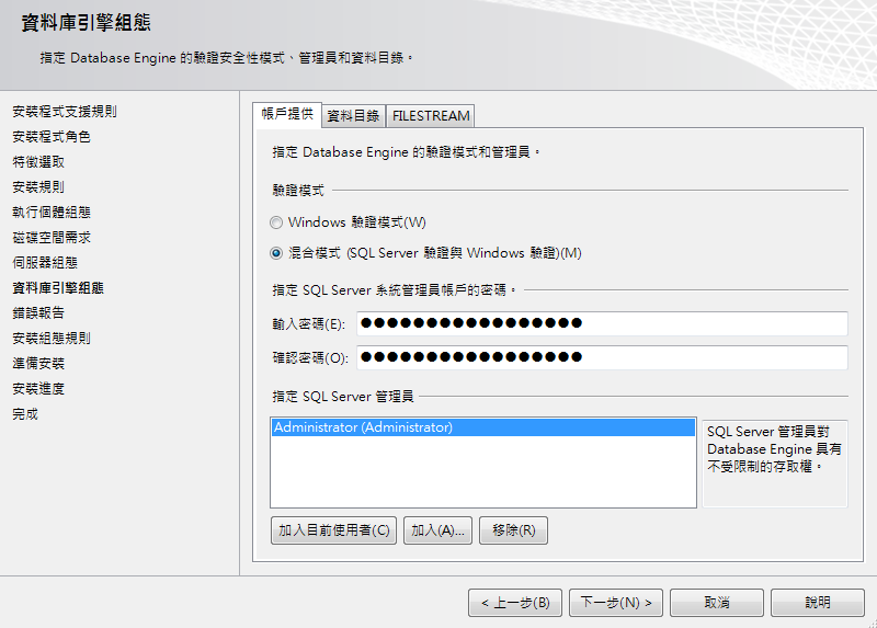

  10. 在「資料庫引擎組態」視窗中,選取「伺服器組態」頁籤,並執行以下步驟:
    1. 選取「混合模式」驗證並設定 SA 密碼。預設安裝過程中使用的 SA 帳戶預設密碼為 AutodeskVault@26200。
    2. 加入本端管理員帳戶 (或所需帳戶) 做為 SQL Server 管理員。登入 SQL Server 時,僅在此對話方塊中輸入的 Windows 使用者具有完整的權限。所有其他 Windows 登入帳戶均將被視為訪客帳戶。
  11. 按「下一步」。

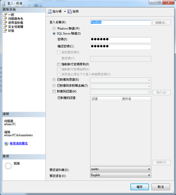

  1. 開啟 Microsoft SQL Server Management Studio。
  2. 展開「安全性」->「登入」資料夾。
  3. 在「登入」資料夾上按一下右鍵,並選取「新增登入」。
  4. 鍵入 VaultSys 做為登入名稱。
  5. 選取「SQL Server 驗證」。
  6. 鍵入Superman769400006!作為密碼。
  7. 取消勾選「強制執行密碼原則」方塊。
  1. 選取「伺服器角色」頁面。
  2. 勾選下列角色旁邊的方塊:
    • dbcreator
    • 公用
    • setupadmin
  3. 按一下「確定」建立帳戶。

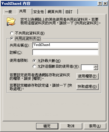

  1. 選擇網路位置並建立一個資料夾。
  2. 在新資料夾上按一下右鍵,然後選取「共用和安全性」。
  3. 在「內容」對話方塊中,按一下「共用此資料夾」。
  4. 輸入共用資料夾的名稱。
  5. 在「註釋」欄位中,輸入「Autodesk Vault 的共用網路資料夾」。
  6. 按一下「權限」。
  7. 在「權限」對話方塊中,按一下「加入」。加入執行 ADMS 的使用者帳戶。依預設,這是 ADMS 伺服器上的本端管理員帳戶,名為 Autodesk Vault。
  8. 加入執行 SQL Server 服務的 Windows 帳戶。預設為 Network Service。
  9. 為這兩個帳戶指定完全控制。
  10. 在「權限」對話方塊中,按一下「確定」。
  11. 在「內容」對話方塊中,按一下「確定」。
