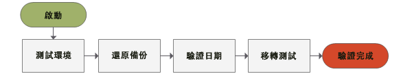

第 1 階段 – 驗證備份和測試移轉
Autodesk 建議每個 Vault 升級均從驗證的備份開始。
以下用於測試升級的程序是驗證備份的偏好方式。

還原備份
使用 Vault 伺服器應用程式,在測試環境中還原生產備份。

驗證還原的資料
確認檔案倉庫和資料庫已完成,並且還原的環境可運作。使用用戶端來確認內容,使用 Vault 伺服器應用程式來確認規劃。
移轉測試
將本文中所詳述的程序套用至測試環境。使用測試環境可讓您安全體驗移轉程序並發現預期困難。雖然此程序很花時間,但是由於可避免對生產環境造成影響,長期來看反而能節省時間。
