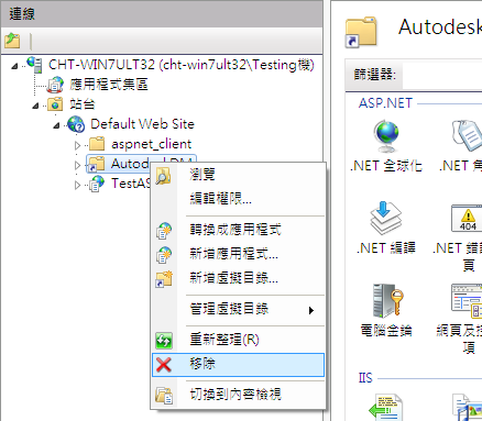

如果檢查失敗,則表示該目錄已存在。失敗指示未正確解除安裝先前的安裝。請使用 IIS 管理公用程式找到並移除虛擬目錄及其參考的目錄。
Windows Server 2019 和更高版本
  1. 移至「開始」,然後開啟「系統管理工具」。
  2. 按兩下「Internet Information Services (IIS) 管理員」。
  3. 在「Internet Information Services」對話方塊中,展開「本機電腦」►「網站」,然後按一下「預設的網站」。
  4. 如果看到一個名為「AutodeskDM」的資料夾,請在此資料夾上按一下右鍵並選取「移除」。
Windows 10 和更高版本
  1. 移往「控制台」,然後按一下「系統及安全性」。
  2. 按一下「系統管理工具」
  3. 按兩下「Internet Information Services」。
  4. 在「Internet Information Services」對話方塊中,展開「本機電腦」►「網站」,然後按一下「預設的網站」。
  5. 如果看到一個名為「AutodeskDM」的資料夾,請在此資料夾上按一下右鍵並選取「移除」。
