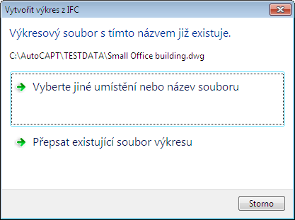

Tento postup slouží k importu souboru IFC. Pokud vyberete soubor IFC k importu, určete, zda mají být vytvořeny výkresy v projektu Sada nástrojů AutoCAD Architecture 2026 nebo jako sada samostatných výkresů.

| importovat soubor a vytvořit projekt a projektové výkresy, | vyberte možnost Vytvořit projekt a zadejte název složky pro vytvoření projektu nebo klikněte na tlačítko Procházet, přejděte do požadované složky a vyberte ji. Výkresy jsou importovány se strukturou projektu aplikace Sada nástrojů AutoCAD Architecture 2026. |
| importovat soubor jako samostatný výkres | zadejte název výkresu pro pojmenované vytvořené výkresy nebo klikněte na tlačítko Procházet, přejděte k požadovanému souboru a vyberte jej. Pokud neurčíte jinak, bude výkres vytvořen ve stejném umístění jako soubor IFC. |
