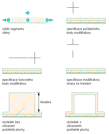

Zadává se umístění modifikátoru stěny včetně vertikální a horizontální polohy a jeho hloubky. Modifikátor stěny je možné přidat v kreslené velikosti nebo v měřítku na určitou velikost. Modifikátor stěny se pak vysune vertikálně po povrchu stěny.
Modifikátor lze přidat k jedné nebo k oběma stranám stěny. Jakmile je vybrána plocha, je také možné odsadit modifikátor stěny z opačné plochy za účelem vytvoření průchodů, například pro potrubní průduchy nebo interiérové sloupky.
Použití modifikátoru na stěnu
