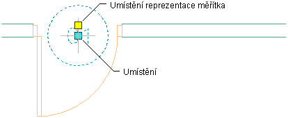

Na následujícím obrázku je znázorněn štítek dveří ve dvou různých měřítkách poznámek a v různém umístění na základě měřítka poznámek a základního bodu.
Kdykoliv se během přidání do výkresu označí objekt poznámky jako poznámka, k objektu se přidá aktuální měřítko poznámky jako participační měřítko. Objekty aplikace Sada nástrojů AutoCAD Architecture 2026 označené jako poznámky budou mít takové měřítko, aby odpovídaly měřítku poznámek. Bod měřítka je bod vložení definice bloku.
Objekty poznámek, například štítky dveří, nyní mají uzel umístění reprezentace měřítka. Tento uzel slouží pro přemístění aktuální instance reprezentace měřítka. Uzel Umístění slouží pro přemístění všech reprezentací měřítka najednou. Pokud je pro určitý štítek podporována pouze jedna reprezentace měřítka, zobrazí se pouze jeden uzel Umístění.
