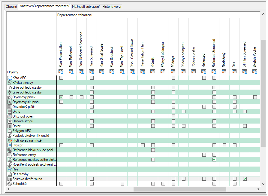

Pravé podokno obsahuje matrici, která vypíše každý objekt a každou reprezentaci zobrazení. Zaškrtávací políčko pod položkou reprezentace zobrazení označuje, že sada zobrazení používá tuto reprezentaci pro zobrazení odpovídajícího objektu. Například v sadě zobrazení modelu, používá většina objektů reprezentace zobrazení modelu.
Vybraná reprezentace zobrazení pro každý objekt v sadě zobrazení Modelu

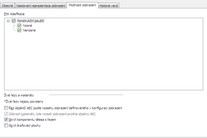

Nastavení na této kartě vám dovolí filtrovat objekty podle jejich klasifikace. Navíc můžete určit nastavení, které ovlivní způsob zobrazení materiálu pokud modelem budovy vygenerujete živý řez.
Volby zobrazení určené pro vybranou sadu zobrazení
