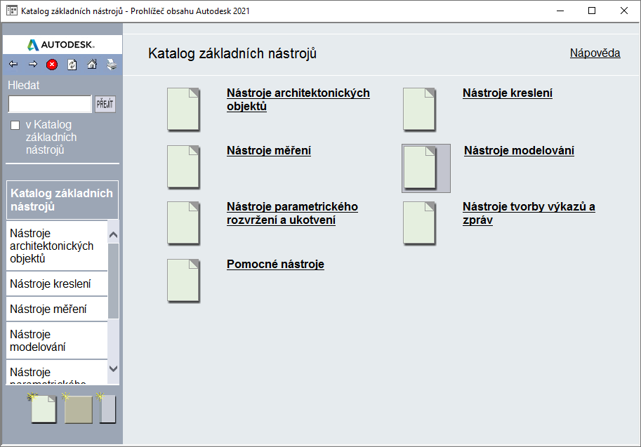

Chcete-li si prohlédnout katalog nástrojů, klikněte na katalog v knihovně katalogů. Například kliknutím na katalog základních nástrojů se zobrazí okno, jak je zobrazeno na následujícím obrázku:
Náhled katalogu základních nástrojů
Při otevření katalogu základních nástrojů se v pravém podokně otevře úvodní stránka popisující katalog. Pokud Katalog nástrojů nemá úvodní stránku, položky obsažené v katalogu nástrojů jsou zobrazeny v pravém podokně.
Pro přeskočení úvodní stránky k obsahu katalogu nástrojů klikněte na název katalogu v levém podokně okna Prohlížeče obsahu.

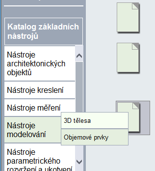

Obsah katalogu nástrojů může být uspořádán do kategorií. Pokud je katalog nástrojů otevřený v pravém podokně, všechny kategorie jsou uvedeny v levém podokně. Například, katalog základních nástrojů je uspořádán do kategorií ukázaných v předchozí ilustraci.
Kategorie mohou být dále rozděleny do jedné nebo více úrovní. Pokud podkategorie existují, seznam podkategorií se objeví při posunutí ukazatele na název kategorie v levém podokně. Například, v katalogu základních nástrojů, posunutím ukazatele na Nástroje modelování se zobrazí podkategorie Nástroje objemových prvků a 3D tělesa.
Zobrazení podkategorií v kategorii

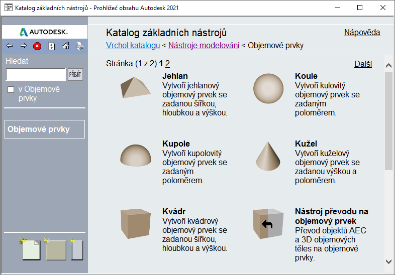

Kliknutím otevřete kategorii nebo podkategorii. Například, kliknutím na Nástroje objemových prvků zobrazíte následující okno:
Kategorie Nástroje objemových prvků z katalogu základních nástrojů

Kategorie katalogů nástrojů může obsahovat více položek, které se vejdou na stránku. Pokud je potřeba více stránek, zobrazí se na horní a spodní části každé stránky navigační ovladače. Kategorie Nástroje objemových prvků ukázaná dříve vyžaduje dvě stránky k zobrazení jejího obsahu. Je možné specifikovat stránku k zobrazení kliknutím na číslo stránky nebo kliknutím na tlačítko Další nebo Zpět. (Poznamenejme, že se tyto ovladače zobrazují ve spodní části stránky také.) Je také možné změnit počet položek, které se zobrazují na stránce Prohlížeče obsahu.
