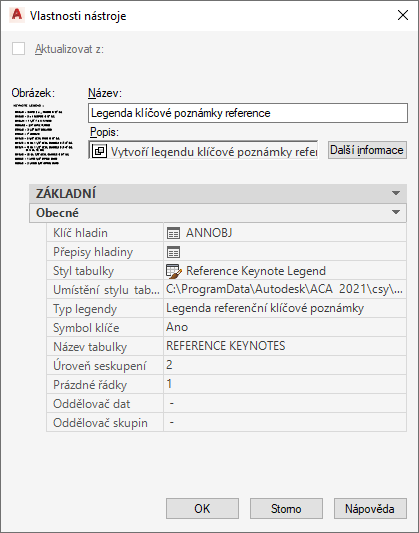

Aplikace Sada nástrojů AutoCAD Architecture 2026 nabízí několik výchozích nástrojů pro vkládání klíčových poznámek do výkresu. Pokud nebyl váš software upraven lokálně, najdete tyto nástroje na vzorku palety Nástroje poznámek. Jsou také dostupné v katalogu nástrojů dokumentace v Prohlížeči obsahu a mohou být pomocí funkce i-drop zkopírovány do jakékoli palety nástrojů. Tyto nástroje vkládání klíčových poznámek jsou odvozeny ze základního nástroje poznámek a mohou být dále sestaveny v tabulce Vlastnosti nástroje dostupné v jejich kontextových nabídkách.

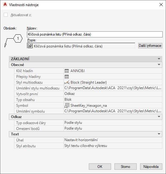

Pro nástroje vkládání klíčových poznámek referencí je hodnota Pole klíčových poznámek AEC určena jako Výchozí vlastnosti textu v tabulce Vlastnosti nástroje. Pro nástroj vkládání klíčových poznámek listu je hodnota Pole klíčových poznámek AEC určena jako definice atributu v bloku odpovídajícímu Symbolu a vlastnostem Umístění symbolu. V obou případech můžete vložit Pole klíčových poznámek AEC nebo upravit již existující pole použitím dialogového okna Pole.
