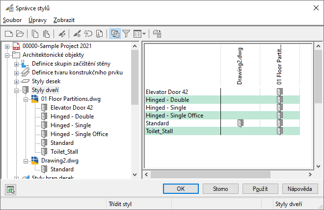

Standardní styly jsou přístupné ve Správci stylů, kde je možné je upravovat, synchronizovat, kopírovat a aktualizovat.
Standardní styly projektu ve Správci stylů
