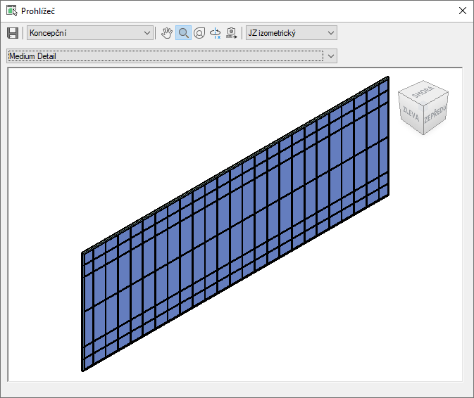

Prohlížeč objektů umožňuje zobrazování náhledu objektů ve výkresu s různými styly zobrazení, směry pohledu a konfiguracemi zobrazení beze změny zobrazení výkresové oblasti.
Prohlížeč objektů lze spustit z různých umístění v softwaru. V závislosti na tom, kde je Prohlížeč objektů umístěn, mohou být možnosti zobrazování a navigace různé. Chcete-li například v Prohlížeči objektů zobrazit náhled objektu z výkresové oblasti, zobrazí se kompas. Použijete-li prohlížeč objektů k zobrazení náhledu stylu ve Správci stylů, kompas se nezobrazí, protože styl není objektem umístěným ve GSS nebo USS.
Prohlížeč objektů podporuje multiplatformní 3D grafický systém (GSF). Chcete-li povolit tento grafický systém, nastavte systémové proměnné FASTSHADEDMODE a AECOBJVWRGSMODE na hodnotu 1 nebo ON.
Když je povolen multiplatformní grafický systém, Prohlížeč objektů zobrazí v rozevíracím seznamu vizuálních stylů pouze podporované vizuální styly. Chcete-li pracovat s úplnou sadou vizuálních stylů, vypněte multiplatformní grafický systém pomocí proměnné AECOBJVWRGSMODE.
Po úpravě systémové proměnné AECOBJVWRGSMODE znovu otevřete Prohlížeč objektů a použijte grafické změny.
Můžete vybrat jeden nebo více objektů v grafické oblasti a zobrazit jejich náhled v Prohlížeči objektů.

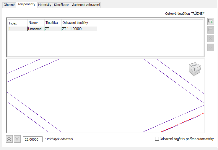

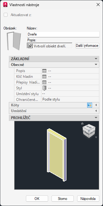

Řada dialogů obsahuje zabudované prohlížeče objektů, které umožňují zobrazit náhled komponent stylu, definice nebo nástroje. V následující části je uvedeno několik příkladů prohlížečů zabudovaných objektů.
Zabudovaný prohlížeč objektů na kartě Styl střešní desky
Zabudovaný Prohlížeč objektů ve vlastnostech nástroje
