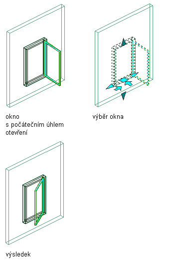

Tento postup slouží ke změně úhlu výkyvu nebo procenta otevření okna nebo skupiny oken.
Okno, které má nulové procento otevření, je zavřené.
Poznámka: Definice procenta otevření ve vlastnostech zobrazení přepíše toto nastavení na paletě Vlastnosti.
- Vyberte okna, která chcete změnit a dvakrát klikněte na jedno z nich.
- Na paletě Vlastnosti rozbalte Základní a rozbalte Kóty.
- Zadejte hodnotu pro úhel výkyvu nebo procenta otevření.
Změna úhlu výkyvu okna
