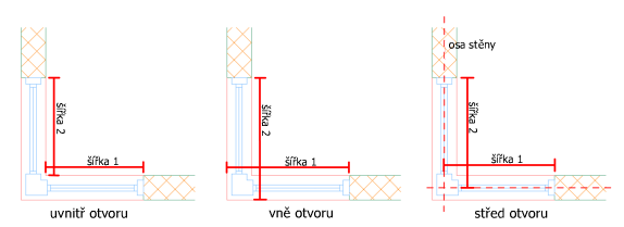

Při vkládání rohového okna je možné změnit rozsah šířky otvoru na paletě Vlastnosti na:
- Uvnitř otvoru.Měření rohového okna z jednoho konce stěny po vnitřek (kratší stranu) rohu stěny.
- Vně otvoru.Měření rohového okna z jednoho konce stěny po vnějšek (delší stranu) rohu stěny.
- Střed otvoru. Měření rohového okna z jednoho konce stěny po průsečík obou stěn v rohu stěny.
