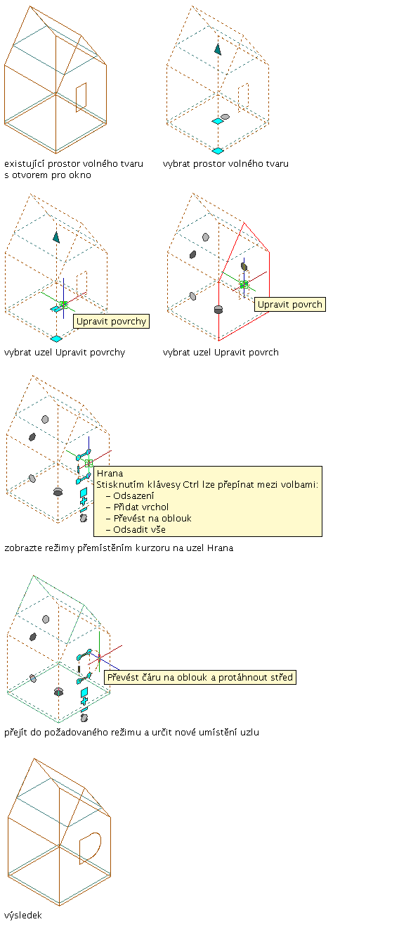

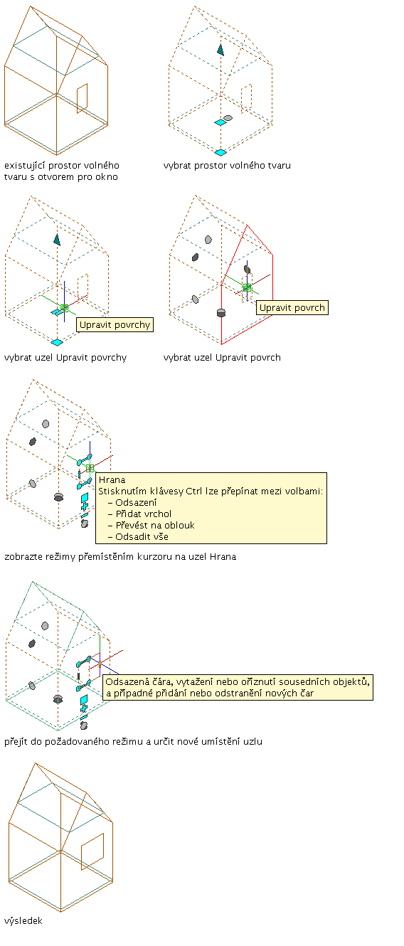

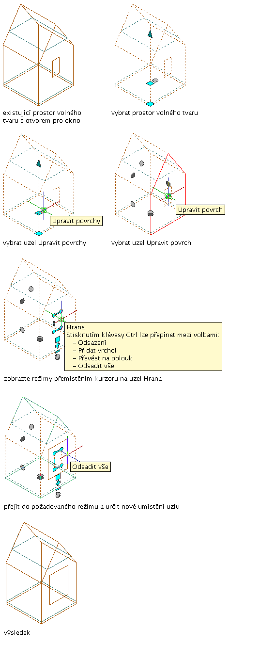

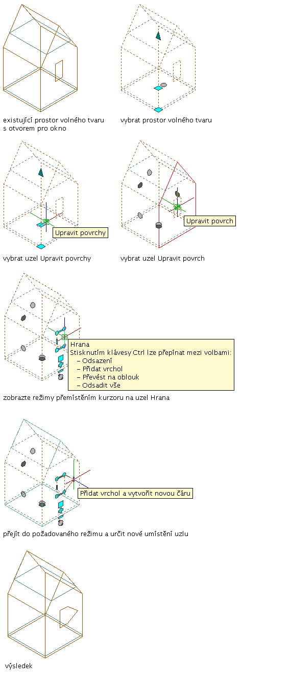

Otvory 3D volných prostorů je možné upravovat podobně jako kteroukoliv hranici aplikace Sada nástrojů AutoCAD Architecture 2026 založenou na hranici. Hranice otvoru má uzly vrcholu a hrany pro účely generování požadovaného tvaru.
Odsazení hrany otvoru okna v povrchu volného prostoru
Přidání vrcholu k hraně otvoru okna v povrchu volného prostoru
Převedení hrany otvoru okna v povrchu volného prostoru na oblouk
Odsazení všech hran otvoru okna v povrchu volného prostoru

| odsadit hranu | přesuňte hranu do požadovaného umístění a klikněte nebo zadejte hodnotu a stiskněte klávesu Enter. |
| přidat vrchol a vytvořit hranu | stiskněte klávesu Ctrl pro přepnutí do režimu úprav Přidat vrchol. Přesuňte hranu do požadovaného umístění a klikněte nebo zadejte hodnotu a stiskněte klávesu Enter. |
| změnit vybrané hrany na oblouk nebo změnit vybraný oblouku na úsečku | dvojím stisknutím klávesy Ctrl přepněte na režim úprav Oblouk/Převést na čáru. Protáhněte střed na požadované místo a klikněte nebo zadejte hodnotu a stiskněte klávesu Enter. |
| odsadit všechny hrany o stejnou vzdálenost | pro přepnutí do režimu úprav Odsadit vše stiskněte třikrát klávesu Ctrl. Přesuňte vybranou hranu na požadované místo pro všechny hrany a klikněte myší nebo zadejte hodnotu a stiskněte klávesu Enter. |
