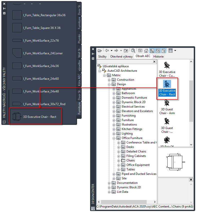

  1. Otevřete paletu nástrojů, kde chcete vytvořit nový nástroj.
  2. Klikněte na kartu Vložitpanel Obsahrozevírací nabídka Prohlížeč obsahuDesign Center a přejděte k položce Obsah AEC, ze které chcete vytvořit nástroj.
  3. Přetáhněte položku do palety nástrojů.
    Do palety nástrojů se vloží nový nástroj.
