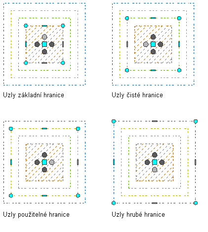

Hranice prostoru jsou nyní součástí objektu prostoru a nikoliv samostatnými objekty jako ve verzích před aplikací AutoCAD Architecture 2015. Prostor má základní hranici, čistou hranici, použitelnou hranici a hrubou hranici. Hranice prostoru vytvořené v předchozích verzích budou v aktuální verzi softwaru při otevření výkresu, který je obsahuje, převedeny na stěny. Spravované prostory budou převedeny na asociativní. Hranice prostoru obsahují řadu vlastností vykazování.
Hranice prostoru
