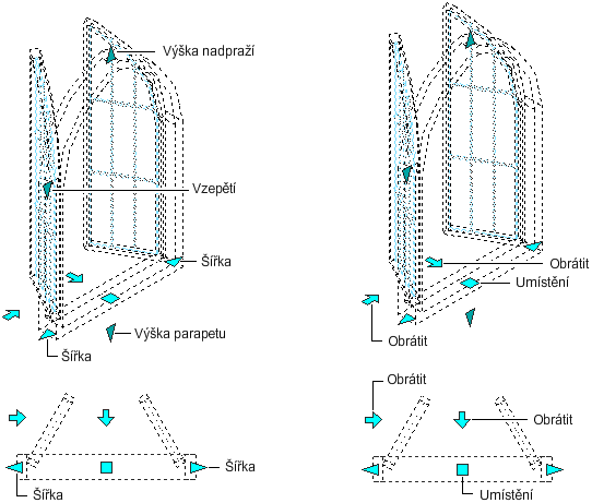

Pro úpravy oken lze použít tyto uzly:
Uzel | Popis |
Umožňuje změnit šířku okna. Poznámka: Původně je uzel nastaven na omezení velikosti na některou ze standardních hodnot definovaných pro styl oken.
Klávesa CTRL funguje jako přepínač mezi standardními a vlastními rozměry. Řada značek indikuje standardní rozměry pro vybranou kótu. Při posunutí se uzel zachytí značky a zobrazí v dané značce hodnotu měření. Velikost a barva zaškrtávacích značek uzlu udává, zda při nastavení standardní hodnoty pro kótu budou mít okna standardní velikost. Pokud je například výška oken nastavena na nestandardní hodnotu, nebudou mít okna standardní velikost ani v případě, že pro tento styl oken nastavíte šířku oken na standardní hodnotu. Dlouhé šedé zaškrtávací značky indikují, že standardní rozměry jsou možné; krátké červené značky indikují, že je již nastavena jiná kóta na nestandardní hodnotu. |
Umožňuje změnu výšky okna. Je možné zvolit, zda změnit výšku parapetu nebo výšku nadpraží. |
Umožňuje přemístit okno podél stěny, v rámci stěny a podél vertikální výšky stěny. Rohové okno můžete přemístit pouze do jiného kvalifikovaného rohu stěny. |
Umožňuje změnit stranu závěsu okna. U rohového okna se hodnoty šířky 1 a 2 prohodí. Ukotvení panelu okna, který byl ukotven k první vybrané stěně, se také převrátí. |
Umožňuje změnit směr otevírání okna. |
Vzepětí Vzepětí se zadává pro tvary oken Pětiúhelník, Oblouk a Lomený oblouk. |
