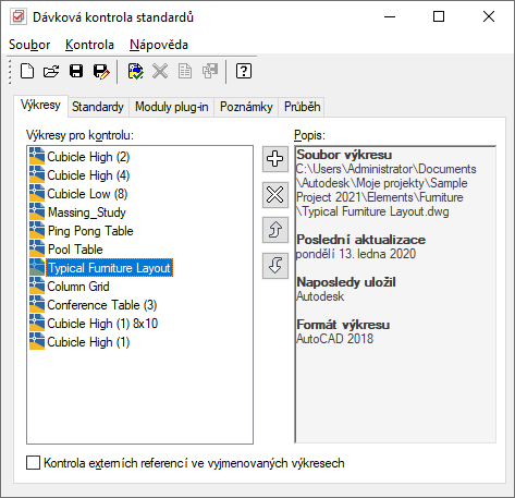

  4. Klikněte na nabídku Soubor Otevřít kontrolní soubor.
  5. V dialogovém okně Otevřít soubor vyberte soubor CHX projektu.
    Dávková kontrola norem
  6. Klikněte na nabídku Kontrola Spustit kontrolu.
