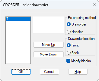

CDORDER (nástroj Express Tool)
Uspořádá výkresy vybraných objektů podle čísla jejich barvy.
Poznámka: Pomocí příkazu -CDORDER můžete uspořádat pořadí kreslení vybraných objektů podle čísla barvy na příkazovém řádku.
Můžete určit prioritu barev, kdy první barva v seznamu bude nahoře a poslední barva dole.
Dialog Možnosti
Zobrazují se následující možnosti:
Re-ordering Method
Draworder Uspořádá výkresy vybraných objektů pomocí příkazu POŘADÍ.
Handles (Obsolete) Uspořádá výkresy vybraných objektů tak, že změní pořadí objektů ve výkresové databázi. Objekty jsou odstraněny a znovu vytvořeny v pořadí, které určuje jejich barva.
Draworder Location
Front Změní pořadí barev v sekvenci zepředu dozadu a umístí je před všechny objekty, které nejsou zadány v seznamu Barva.
Back Změní pořadí barev v sekvenci zepředu dozadu a umístí je za všechny objekty, které nejsou zadány v seznamu Barva.
Modify Blocks Seřadí objekty při vložení bloků podle barvy.
Move Up Přesune vybranou barvu nahoru v pořadí zobrazení.
Move Down Přesune vybranou barvu dolů v pořadí zobrazení.
Poznámka: K vybraným objektům může být barva přiřazena DLEHLAD nebo explicitně podle objektu. Externí referenční objekty nejsou ovlivněny pořadím CDORDER.
