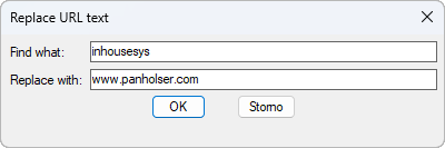

REPURLS (nástroj Express Tool)
Vyhledá a nahradí zadaný textový řetězec v adrese URL používané v hypertextových odkazech, které jsou připojené ke všem vybraným objektům.
Hledat
Můžete určit plně zadanou adresu URL nebo částečnou adresu URL. Pomocí jediné operace můžete nahradit například všechny hypertextové odkazy .com hypertextovými odkazy .net nebo interní adresu URL adresou externího webu.
