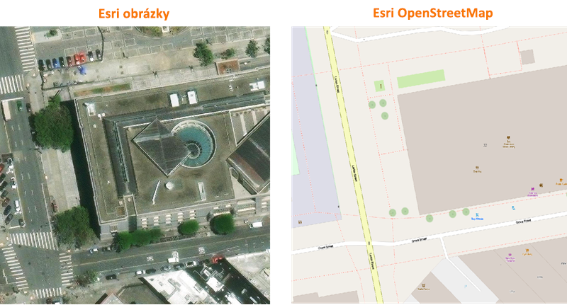

Styly map
Mapu můžete zobrazit jako satelitní snímek (Esri obrázky) nebo jako vektorový obrázek (Esri OpenStreetMap). Pokud je kreslicí plocha rozdělená do více výřezů, může mít každý výřez jiný styl mapy.
