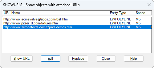

SHOWURLS (nástroj Express Tool)
Zobrazí všechny připojené adresy URL obsažené ve výkresu a umožní jejich úpravu.
Hledat
Zadáním příkazu SHOWURLS zobrazíte dialog Showurls. Kliknutím na jednu adresu URL tuto adresu zobrazíte. Můžete také kliknout na jednu nebo více adres URL a upravit je nebo je nahradit.
Poznámka: Zadané adresy URL nemusí být aktuálně zobrazeny na kreslicí ploše. Pokud je to nutné, nástroj SHOWURLS posune pohled tak, aby byly součástí zobrazení také objekty nebo plocha.
Dialog Možnosti
Show URL Dočasně skryje dialog Showurls a zobrazí plochu nebo objekty související s adresou URL.
Edit Umožňuje upravit připojenou adresu URL. Běžné operace úprav lze provést na několika vybraných adresách URL.
Replace Umožňuje upravit připojené adresy URL pomocí dialogu Najít a nahradit.
