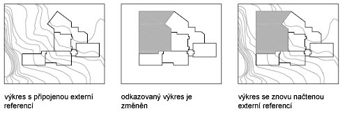

Aktualizace připojených externích referencí
Při otevření výkresu se všechny výkresové reference (xrefy) aktualizují automaticky. Externí reference můžete kdykoli aktualizovat, abyste zajistili zobrazení nejaktuálnějších verzí ve výkresu.
Při otevření výkresu se všechny externí reference aktualizují automaticky. Kdykoli chcete zajistit, aby se ve výkresu zobrazovala nejaktuálnější verze, použijte volbu Znovu načíst na paletě Externí reference.
Kdykoli změníte a uložíte výkres s externími referencemi v síťovém prostředí, mohou ostatní uživatelé okamžitě přistupovat ke změnám načtením dané externí reference do svých otevřených výkresů.

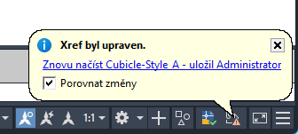

Příjem upozornění na změněné externí reference
Když připojíte k výkresu externí referenci, program pravidelně kontroluje, zda se odkazované soubory změnily od té doby, kdy byly externí reference naposled načteny nebo opakovaně načteny. Systémová proměnná XREFNOTIFY řídí upozornění externích referencí.
Ve výchozím nastavení se při změně odkazovaného souboru zobrazí vedle ikony externí reference v pravém dolním rohu aplikace zpráva (na panelu s aktivními ikonami). Kliknutím na odkaz v bublině znovu načtete všechny změněné externí reference.
Pokud zavřete bublinovou nápovědu bez načtení, přidá se k ikoně externí reference vykřičník. Po kliknutí na ikonu externí reference se zobrazí paleta Externí reference.
Ve výchozím nastavení kontroluje program změnu externích referencí každých pět minut. Dobu mezi kontrolami můžete změnit nastavením registru systémové proměnné XNOTIFYTIME příkazem (setenv "XNOTIFYTIME" "č "), kde č je počet minut v intervalu 1 až 10080 (sedm dní).
Poznámka: Při změně hodnoty proměnné XNOTIFYTIME je nutné zadat systémovou proměnnou velkými písmeny.
