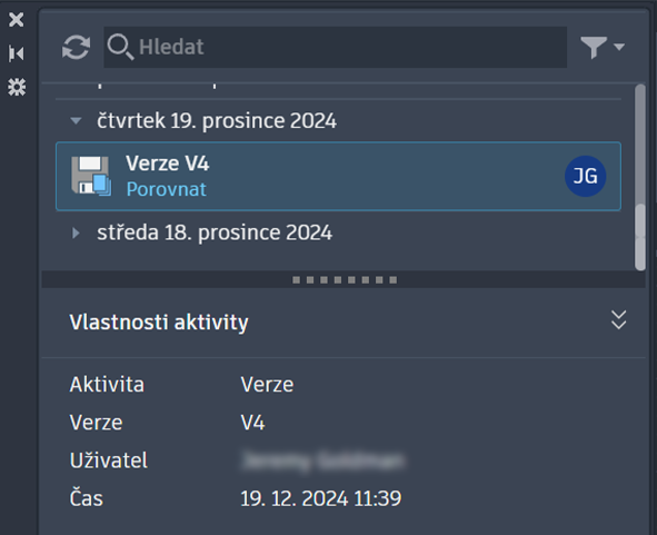

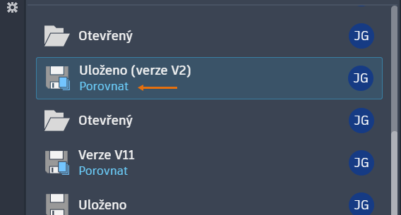

Sledování a porovnání různých verzí
Pokud používáte Přehled aktivit s podporovaným poskytovatelem cloudového úložiště, například Autodesk Docs, Google Drive, OneDrive, Box nebo Dropbox, při každém uložení se zaznamenává nová verze každého výkresu. Kliknutím na tlačítko Porovnat na každé dlaždici verze můžete snadno porovnat předchozí a aktuální verze.
Poznámka: Pokud máte hladinu, která je v aktuálním výkresu vypnuta nebo zmražena, nebude zahrnuta do výsledku porovnání.

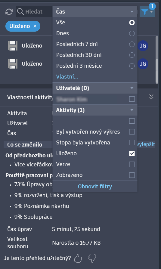

Výběrem možnosti Uloženo ve filtru Aktivity můžete izolovat aktivitu verze. Pokud chcete filtrovat dál, použijte filtry Čas a Uživatelé.
Vyhledávání a filtrování přehledů aktivit
  1. Chcete-li vyhledávat, zadejte text do vyhledávacího pole, abyste mohli filtrovat seznam aktivit. Může to být číslo, den, měsíc, název souboru, název trasování, název vlastnosti nebo hodnota, uživatelské jméno nebo název aktivity s úplnými nebo částečnými informacemi.
  2. Poznámka: Vyhledávání lze použít samostatně nebo s filtry.
  3. Chcete-li filtrovat, vyberte ikonu filtru, která vám umožní filtrovat podle času, uživatelů a/nebo aktivit.
    • Čas: Vyberte časový interval, od kterého chcete zobrazit aktivity. Klikněte na tlačítko Vlastní... pro výběr konkrétního data nebo rozsahu dat z kalendáře.
    • Uživatelé: Vyberte uživatele, jehož aktivity chcete zobrazit. V seznamu jsou uvedeni pouze uživatelé, kteří mají aktivity.
      Poznámka: Zkratka AU značí anonymního uživatele u událostí mimo aplikaci AutoCAD.
    • Aktivity: Vyberte položku v seznamu typů aktivit pro aktuální výkres.
    Poznámka: Můžete vybrat více možností z filtrů uživatelů a aktivit.
  4. K filtrům můžete také snadno přistupovat kliknutím pravým tlačítkem na libovolnou aktivitu. Tato akce umožňuje filtrovat podle uživatele, který aktivitu provedl, nebo filtrovat podle stejného typu aktivity.
  5. Chcete-li filtry vymazat, vyberte možnost Resetovat filtry.
