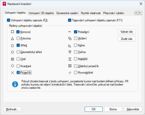

Karta Uchopení objektu (dialog Nastavení kreslení)
Řídí trvalé uchopení objektů.
VNASTAV (příkaz)
Poznámka: Karta Uchopení 3D objektů není dostupná v aplikaci AutoCAD LT.
Pomocí nastavení uchopení objektu můžete určit bod v přesném umístění na objektu. Možnosti lze procházet stisknutím klávesy TAB.
Seznam možností
Uchopení objektu ano
Určuje, zda jsou všechny zadané režimy uchopení objektů zapnuté nebo vypnuté. (systémová proměnná OSMODE)
Trasování uchopení objektu ano
V režimu trasování uchopení objektu trasuje kurzor podél tras zarovnání založených na aktuálních režimech uchopení objektů při určení bodů příkazem. (systémová proměnná AUTOSNAP)
Režimy uchopení objektu
Vypíše seznam uchopení objektů, které můžete zapnout jako stálé režimy uchopení.

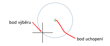

Střed
Uchopí nejbližší bod ve středu oblouku, kružnice, elipsy nebo eliptického oblouku.

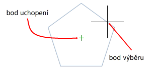

Geometrický střed
Uchopí těžiště libovolné uzavřené křivky a křivky spline.

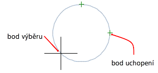

Kvadrant
Uchopí bod kvadrantu oblouku, kružnice, elipsy nebo eliptického oblouku.

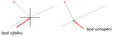

Kolmo
Uchopí bod umístěný kolmo k vybranému geometrickému objektu.
Režim Oddálená kolmice se zapne automaticky, pokud objekt, který kreslíte, vyžaduje provedení více než jednoho kolmého kroku. K vedení kolmé čáry, můžete použít různé objekty, například čára, oblouk, kružnice, mnohoúhelník nebo hrana trojrozměrného tělesa. Pomocí volby Oddálená kolmice lze kreslit kolmé čáry mezi objekty. Když kurzor přejede nad bodem uchopení Odložené kolmice, zobrazí se nápověda a značka AutoSnap™.

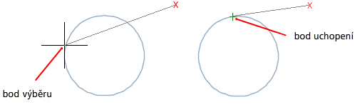

Tečna
Uchopí tečnu oblouku, kružnice, elipsy, eliptického oblouku, oblouku křivky nebo křivky spline.
Režim Odložená tečna se zapne automaticky, pokud objekt, který kreslíte, vyžaduje provedení více než jedné tečny. Pomocí tohoto režimu můžete nakreslit úsečku nebo přímku, která je tečná k obloukům, obloukům křivek nebo kružnicím. Když kurzor přejede přes bod uchopení Oddálené tečny, zobrazí se nápověda a značka AutoSnap.
Poznámka: Pokud použijete volbu Od bodu ve spojení s uchopením Tečna k nakreslení objektů jiných než úsečka od oblouku nebo kružnice, první nakreslený bod je tečný k oblouku nebo kružnici ve vztahu k poslednímu vybranému bodu v grafické oblasti.

Vybrat vše
Zapne všechny režimy uchopení objektů.
Nevybrat nic
Vypne všechny režimy uchopení objektů.
