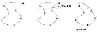

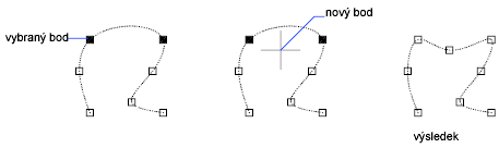

Přidat
Přidá ke křivce spline body vyhlazení.
Po výběru bodu vyhlazení zadejte nový bod vyhlazení, který má být přidán ke křivce spline ve směru dalšího bodu vyhlazení, který je automaticky zvýrazněn.
Pokud vyberete poslední bod vyhlazení na otevřené křivce spline, nový bod vyhlazení se přidá na konec křivky spline.
Jestliže vyberete první bod na otevřené křivce spline, máte možnost výběru, zda chcete nový bod umístit před nebo za první bod.
