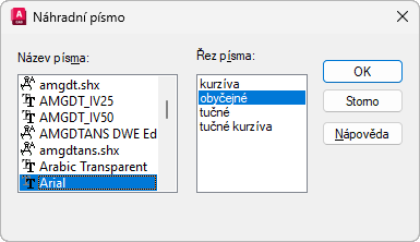

Dialog Náhradní písmo
MOŽNOSTI (příkaz) Hledat: Karta Soubory > uzel Textový editor, Slovník a Názvy souborů písem > uzel Soubor alternativního písma > Vyberte název aktuálního souboru alternativního písma > Procházet
Soubor alternativního písma můžete nastavit také pomocí systémové proměnné FONTALT.
Jestliže nezadáte alternativní písmo, zobrazí se při otevření výkresu obsahujícího písma, která není možné nalézt, dialog, v němž můžete pro každé chybějící písmo zadat písmo, které se použije místo něho.
Seznam možností
Zobrazí se následující možnosti.
Název písma
Nabídne seznam všech registrovaných písem True Type a všech písem SHX ve složce Písma.
Řez písma
Určuje formátovací charakteristiky písma, jako je kurzíva, tučné nebo obyčejné. Pokud je chybějící písmo velkým písmem, tato možnost se změní na Big Font a nabídne seznam dostupných souborů s velkým písmem asijského jazyka.
