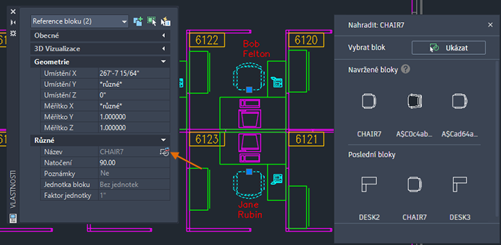

Informace o nahrazení bloků
Tato funkce chytrého bloku nahradí určené reference bloků výběrem z palety navrhovaných podobných bloků.
Poznámka: Nahrazení bloku není dostupné v aplikaci AutoCAD LT.
Jakmile vyberete reference bloků, které chcete nahradit, produkt navrhne podobné bloky, ze kterých si můžete vybrat. Vybrané bloky můžete také nahradit jiným blokem, který určíte z výkresu nebo ze seznamu naposledy vložených nebo vytvořených bloků. Nahrazené reference bloků si zachovají měřítko, otočení a hodnoty atributů původního bloku.
Poznámka: Nahrazení více definic bloků najednou není podporováno.
Důležité poznámky
  • Nahrazení bloků používá Autodesk AI a s jeho pomocí tvoří návrhy podle názvu bloku a vizuálních podobností existujících bloků. Autodesk AI se do značné míry spoléhá na data, takže nedostatečná data bloků mohou vést k nepřesným návrhům. Udělení přístupu k datům bloku může pomoci zlepšit přesnost návrhů bloků. Chcete-li povolit shromažďování dat, nastavte systémovou proměnnou BLOCKSDATACOLLECTION na hodnotu 1.
  • Návrhy bloků mohou být založeny na kolekcích definic bloků uložených ve výkresových souborech. Přidání více knihoven bloků může nabídnout smysluplnější a relevantnější návrhy.
